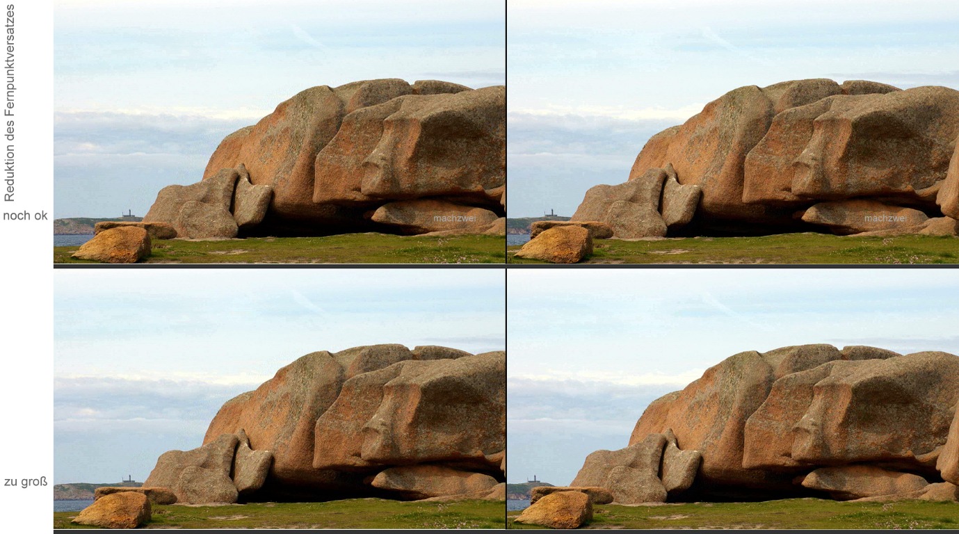

Hier ein Beispiel für eine weitere einfache, aber notwendige Korrektur. In meiner Diaschau so belassen, um das Raumsehen zu schulen.
Problem und Lösung erklären sich von selbst.
Ein zweiter, die Räumlichkeit fördernder Effekt wird zusätzlich erreicht.

Für die Ergänzung danke ich Dir, Ingrid, da es bei den ersten beiden Korrekturen speziell um die perspektivisch angepasste Schrägstellung der zu klonenden Flächen geht.
Daher sollte der aufgezeigte Weg richtig, wenn wohl auch nicht der einzige sein.
