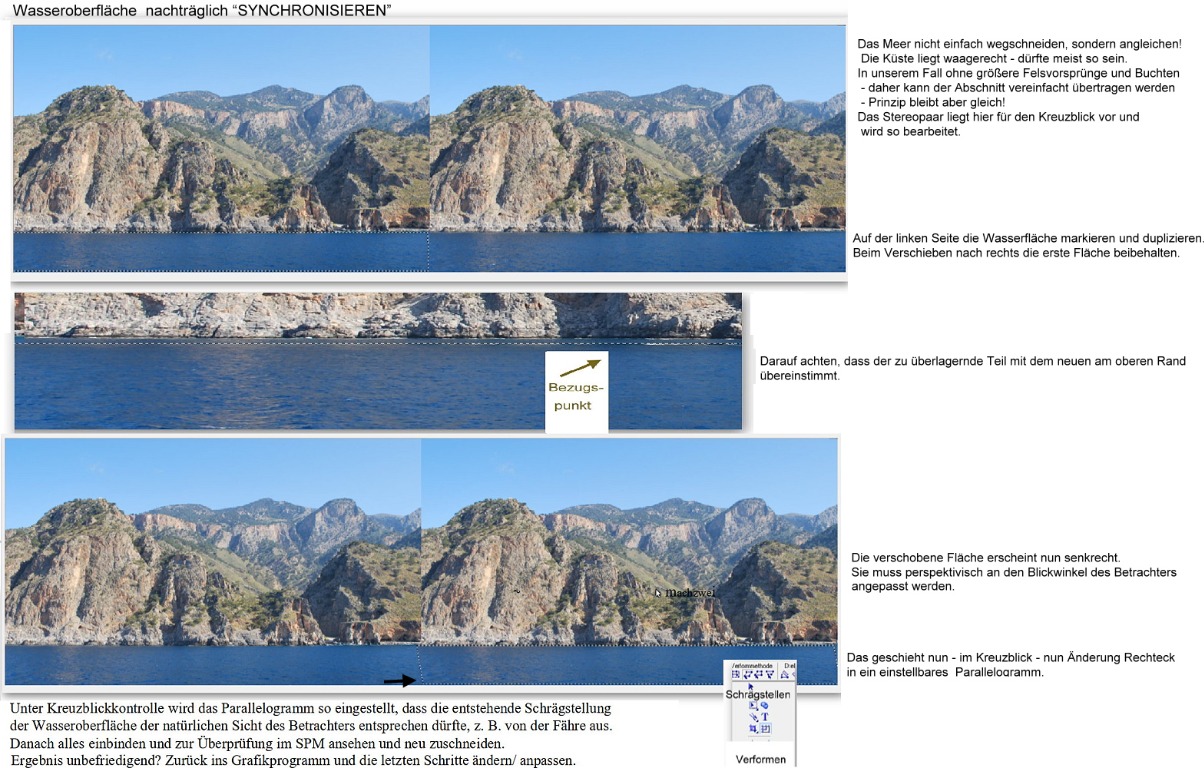

1. Fall: Unsynchrone Wasserflächen
Wir fuhren mit der Fähre entlang der kretischen Südküste - eindrucksvolle Küstengebirge. Das Meer ist unruhig, dto. das Schiff.
Damit die Gebirgsreihe Tiefe aufweist, ist etwas mehr Basis notwendig, gleich Zeitversatz der Aufnahmen.
Das Meer wegschneiden - habe ich gelegentlich als Korrekturvorschlag gelesen - das kann ja wohl nicht die Lösung sein.
Zunächst mal meine Lösung im Bild. Besprechung und weitere Vorschläge sollten folgen.
- Dank erhalten: 75
- Beiträge: 80
Zunächst mal muß ich sagen, dass mir in dem vorliegenden Bild (in der gegebenen Größe) keine besonderen Synchronfehler auffallen, deshalb beginne ich den folgenden Satz mit einer Kondition: Wenn Synchronfehler im Bild auffallen, ist das Bild eigentlich unbrauchbar (zumindest als 3D-Bild). Man kann/muß also versuchen, die Fehler durch Retuschierarbeiten zu korrigieren. Je nach Fehlertyp und Schwere des Fehlers kann das leicht sein, aber auch schwierig bis unmöglich. Im folgenden Fall halte ich diese Korrektur zumindest für möglich, denn eine störende Wasseroberfläche ist nur eine Ebene. Man nimmt also die Wasseroberfläche aus dem einen Bild und kopiert sie ins andere Bild. Dort schiebt und schert man diese Oberfläche so, dass sie hinten an der passenden Stelle am Gebirge andockt und vorne eine zum Gesamtbild passende Tiefe bekommt. Ob man diesen Aufwand für gerechtfertigt hält oder nicht, muß man allerdings selber entscheiden.
Im obigen Fall, begünstigt durch die waagerechte Küstenlinie, habe ich das so ausgeführt. Damit war die
Aktion schnell abgeschlossen. Ausführung und Kontrolle unter Kreuzblick.
Das Verfahren beruht auf der besonderen Empfänglichkeit des Raumsehens für Tiefenwirkung aus Schrägstellung.

Danke für Deine Anleitung zur Bildretusche. Du kannst pdf-Dateien als Anhänge hochladen, wenn Du unter dem Editorfeld auf den Button "Anhang" klickst. Nach dem Hochladen erscheint ein Button "Einfügen". Durch einen Klick auf den Button "Einfügen" ändert sich der Text in diesem Button zu "Im Beitrag" und der Link zum Anhang wird im Text an der aktuellen Cursorposition eingefügt.
Danke für den Hinweis, Cosima!
Es geht in diesem Fall auch etwas einfacher und besser (wie?) , aber ich wollte die Funktionen Transparenz und Radiergummi
zeigen, die sich in andern Fällen bewähren.

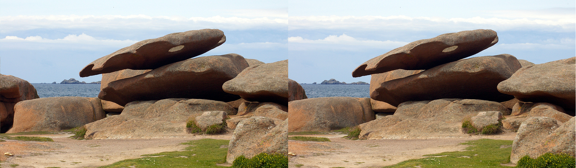

Ein weiteres Bild der Diaschau zeigt die Problematik zu großer Fernpunktdeviation.
Ähnliches Motiv - welches?
Die lässt sich auch reduzieren. Thema: Nachträgliches Ändern der Deviation - erhöhen oder verringern.
