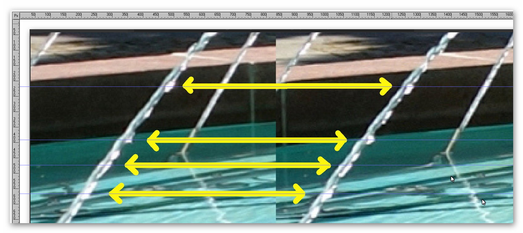

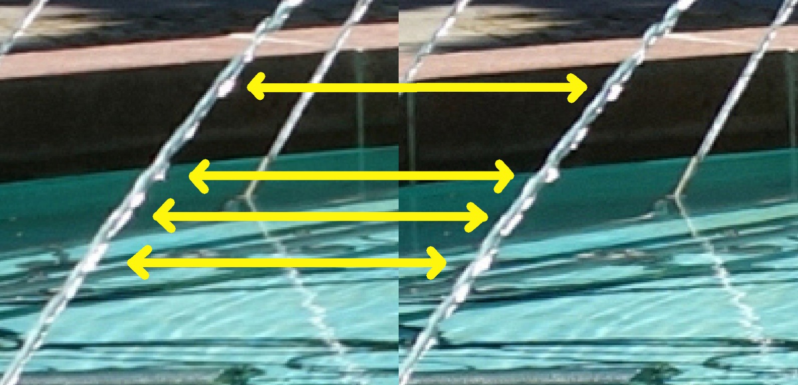

und wenn man im 'Belegfoto' genauer hin schaut erkannt man doch Asynchronfehler - siehe in meiner Vergrößerung mit den markierte gelben Pfeilen.

Vielen Dank!
Die Zuordnungspfeile sind tatsächlich waagerecht! Gute Methode!
Selbst bei dieser vergrößerten Darstellung, die der Auflösung eines 50 Mpixel-3D-TVs entspricht!
Die Sony hat ja leider nur 20 Mpixel.
Gruß von Ralf
