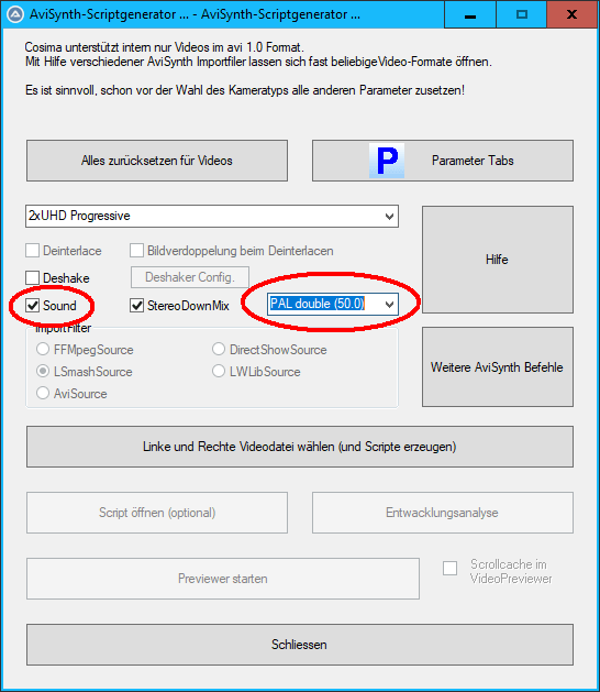

"man konvertiert im AviSynth-Scriptgenerator das Audiosignal auf 30fps und bekommt dann (Parameter VideoFramerate bleibt default = 0.0) ein Video mit Audio und einer Framerate von 30fps."
Dazu folgender Screenshot, hier mit einer Konversion zu 50fps.
Die entsprechenden Kommandos befinden sich (nach dem Erstellen des Scrips) in der *.avs-Datei.
Ein anderes Abspeichern ist nicht vorgesehen.
Neben dem normalen AviSynth-Scriptgenerator gibt es noch den AviSynth-Scriptgenarator für Video Batch... (im Menü direkt unterhalb). Dort wählt man dann kein einzelnes Video aus sondern ein Verzeichnis (die Videos müssen sich dann im Unterverzeichnis .\l und .\r bzw .\s befinden.)
Schau bei Gelegenheit auch mal in die Online Video Hilfe, dort gibt es ein Kapitel zum Scriptgenerator mit einer Erklärung der einzelnen Elemente. Wenn ich etwas unverständlich beschrieben habe, kannst Du aber gerne nachfragen.

danke für die superschnelle Antwort.
Habe das Auswahlkästchen inzwischen gefunden. (Manchmal sollte man an die interne Hilfe denken und dort mal nachsehen. Da wird auf die Auswahlbox verwiesen.
Hat dann auch geklappt (nach einigen Versuchen). Man muss tatsächlich wie in den Videorutorials beschrieben, alles zurücksetzen und neu auswählen.
Dass man das nicht abspeichern kann ist schade.
Ich habe mir soweit alle Tutorial Videos bereits mehrfach!! angesehen. Manche übersieht man dann aber doch.
(ich probiere weiter).
