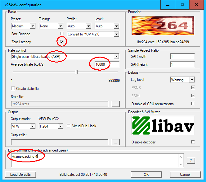

Bleibt noch die Frage nach dem Output-Codec. Per default ist X264 eingestellt.
Im empfehle deshalb, vor dem Cosimieren den Codec zu konfigurieren:
Dazu auf dem Rechner Configure X264vfw64 starten (im Windows Suchfenster "Conf" eintippen, dann wird das gefunden...)
- Zero latency anklicken
- Qualität nach Wunsch einstellen
- Bei extra command line: "--frame-packing 3" eintragen (für SBS-H), ohne die Anführungszeichen.

Nach der Complete-Installation finden sich auf dem Rechner (unter anderem) folgende vier Codecs:
X264vfw: X264 für 32-Bit Systeme (Cosima 0.9i1)
X265vfw: X265 für 32-Bit Systeme (Cosima 0.9i1)
X264vfw64: X264 für 64-Bit Systeme (Cosima 0.9i2 und 0.9i3)
X265vfw64: X265 für 64-Bit Systeme (Cosima 0.9i2 und 0.9i3)
Wenn man im Windows-Suchfeld "Conf" eingibt, schlägt einem das System schon die Configuration
für alle 4 Codecs vor. Die Fenster sehen in allen 4 Fällen (fast) identisch aus, die Einstellungen sind
aber für alle 4 Codecs unterschiedlich, man muß also den richtigen Codec auswählen und das dürfte
dann also in den meisten Fällen Conf X264vfw64 sein. Es öffnet sich folgendes Fenster mit den
wichtigsten Einstellungsmöglichkeiten:
Zero Latency: Der Codec kann beim Bild-Encodieren etwas in die Zukunft schauen.
Das resultiert in einem 2-Sekunden Versatz von Bild und Ton. Damit kommen nicht alle
Programme/Geräte klar. Mit Zero Latency angeklickt liegt man auf der sicheren Seite.
Rate Control: Entweder CRF (konstante Qualität) oder ABR (konstante Bitrate).
CRF resultiert in kleineren Dateien, kann aber hohe Bitraten erzeugen, die das System u.U.
überfordern. Das Video ruckelt dann. ABR erzeugt etwas größere Dateien, ist aber
sicherer gegen Ruckeln. Die DGS empfiehlt ABR mit 10000kBit/s je Full HD (bei SBS-FullHD
also 20000kBit/s). Wer seine Videos zur Weiterverarbeitung in andere AV-Software importieren
möchte (z.B. m.objects zur Erstellung von Präsentationen), sollte noch einen Faktor 2 draufschlagen.
Das sind natürlich alles nur Richtwerte, das mag jeder selber für sich optimieren.
Extra command line: Damit der 3D-Fernseher (bzw Youtube) das Format automatisch erkennen kann,
gibt man noch eine frame-packing Info mit: "--frame-packing 3" für das SBS-Half Format bzw
"--frame-packing 4" für das TAB-Half Format (jeweils ohne Anführungszeichen).
Weitere Hinweise gibt es auf der Seite www.cosima-3d.de/videofordgs_de.html .
Der Codec merkt sich die Einstellungen, so dass man in Cosima nur den Codec selbst auswählen muss:
Reiter Video 1 / AviCodec = X264.
Viel Spaß beim Ausprobieren
