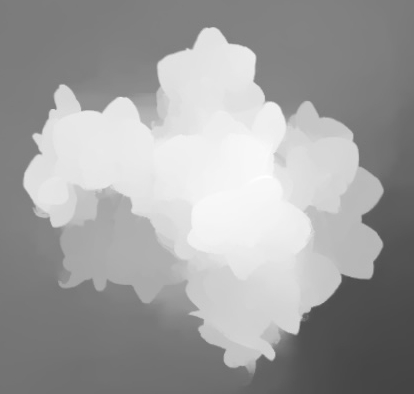

Dies ist die vom iPhone erzeugte (und von Cosima abgetrennte) Tiefenmaske:

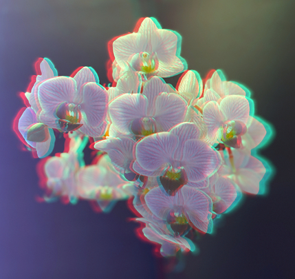

Dies (als Beispiel) das von Cosima erzeugte Anaglyphenbild:

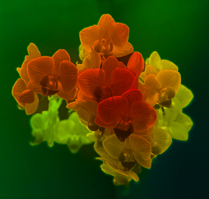

Und dies wäre dann das ChromaDepth-Bild:
