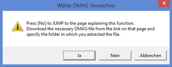

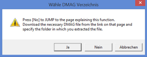

Posted 22 März 2023 15:09 #15
Jetzt wollte ich mich mit dem für mich neuen und wichtigen Thema beschäftigen, nämlich "Wie bekomme ich zu einem 3D-Bild die zugehörige Tiefenmaske?". Im ersten Beitrag gibt es einen Link zu einer kurzen Anleitung von Paul:
 Wie machen:
StereoPhoto Maker starten und 3D Foto laden
- Edit
- Depth map
- Create depth map from stereo pair (Ctrl+Shift+D)
- Get Values automatic
- Create Depth Map
Das wollte ich nachmachen. Ich habe mir die neueste Version von SPM installiert, ein 3D-Bild geladen, dann
- Bearbeiten
- Tiefenmaske
- Tiefenmaske aus Stereopaar erstellen (Umsch-Strg-T)
Danach kommt folgende Meldung, die eventell dazu auffordert weitere Software herunterzuladen und zu installieren.
An der Stelle habe ich zunächst aufgehört. Wenn das schon mal jemand gemacht hat, wäre ich für Hinweise dankbar, wie es an der Stelle weitergeht.
Last Edit:22 März 2023 15:12 von KreuzBlick
Letzte Änderung: 22 März 2023 15:12 von KreuzBlick. Begründung: Anhang besser platziert
Folgende Benutzer bedankten sich: iBen
  • Paul
  • Pauls Avatar Offline
  • Dank erhalten: 66
  • Beiträge: 101
Paul antwortete auf Tiefenmaske mit SPM
Posted 22 März 2023 17:48 #16
Hallo Gerold,
wenn du den einen Knopf drückts
- dann wird eine Webseite mit Erklärungen aufgerufen
- oder das Programm beim anderen Knopf gestartet
Welcher Knopf was ist liegt jetzt an der Übersetzung.
Du musst das Programm DMAG in ein beschreibbares Verzeichnis kopieren und dies Verzeichnis beim Start in SPM angeben.
Eigentlich benutze ich nur noch die enlische SPM Version, nur zum nachschauen wird es gestartet.
P.S. Wie hast du nur die Grafik so groß hier eingestellt?
