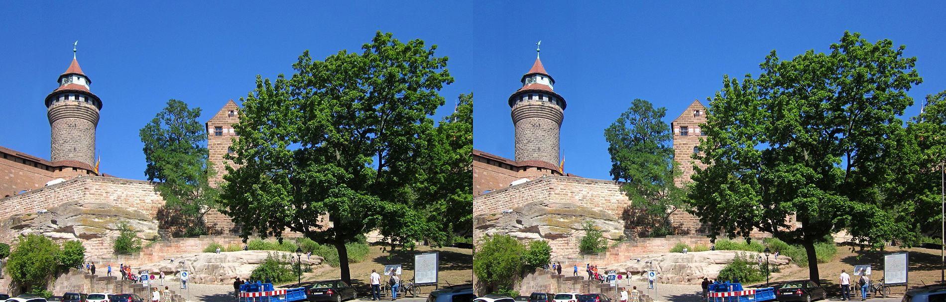

Der Montagevorschlag von DiSi - danke erstmal für die Beteiligung - wird noch zu diskutieren sein.
Meine Bearbeitung habe ich inzwischen mal bei der FC eingestellt, da ich noch ein Foto frei hatte.
Version für POL-Monitor (später folgt sbs-Version per Link)
Montage Nürnberg Burg

Es ist bei der Bearbeitung von DiSi geblieben. Daher mein Beitrag.
Das Senkrechtstellen des Turmes, der vermutlich wirklich sehr senkrecht steht, bewirkt mit den üblichen Methoden der Ausrichtung eine Verzerrung der realen Proportionen. Das Stereo wirkt auf mich unnatürlich: Der Turm ist jetzt oval und das Dach schief aufgesetzt. Es interessiert mich, ob dieser Anblick tatsächlich als korrekt angesehen wird.
So wird die Schieflage von Gebäuden in der Stereofotografie immer wieder als akzeptabel angesehen, obwohl man z.B. mit COSIMA - wie vorgeführt - oder SPM, keinerlei Probleme hat, diese zu beseitigen,
Das Stereo von DiSi ist für mich daher eine Zwischenlösung, bei der die letzte Korrektur fehlt.
Es interessiert mich, wie die Betrachter über beide Darstellungen denken.
Die Verzerrungen werden desto schlimmer, je näher die Gebäude am Rand stehen.
Meine Lösung unten. Das größere Bild wird noch verlinkt. Erläuterungen evtl. später.

ich habe bei dem Nürnbergbild auf eine Demo mit Cosima verzichtet, da hier keine neuen Aspekte mehr zur Sprache gekommen wären. Da die Korrektur der stürzenden Linien natürlich keine lokalen Höhenfehler produzieren dürfen, sind immer nur horizontale Verschiebungen erlaubt, egal mit welchem Programm man das macht. Damit deformiert sich aber ein Rechteck am Bildrand zu einem Parallelogramm. Das ist immer so, fällt nur nicht immer so stark auf wie bei dem "ziemlich schräg" fotografierten Turm.
Was ist nun perspektivisch richtig und was falsch? Eine gleichzeitig spannende, aber auch müßige Frage! Ich wage da keine allgemeine Antwort. Für mich selbst lasse ich mich in der Regel davon leiten, ob mir irgendetwas an einem Bild "komisch" vorkommt oder nicht. Stürzende Linien korrigiere ich selten, und wenn, dann noch seltener zu 100%. Aber das soll keine Vorgabe sein, sondern bestenfalls eine ganz persönliche Sicht unter vielen anderen...

Danke für die Darlegung der persönlichen Ansicht zur geometrischen Ausgestaltung der Stereos, Cosima.
Im vorliegenden Thread wurde gezeigt, wie die möglichst qualitätsschonende Angleichung der Bildpaare
an die mehr oder minder stark ausgeprägten individuellen Raumsichtbedürfnisse recht einfach und zielsicher
ausgeführt werden kann. Habe Dir schon dafür gedankt - zumal Deine Anleitung sympathisch daher kommt.
Für meine Raumsicht sind - leider - öfters korrekturerheischende Abweichungen zu erkennen, die ich dann
für ein mir angenehmes Stereobild beseitigen muss.
Zum Turm oben möchte ich noch anfügen:
Hier habe ich den in der Waagerechten eingesetzten Algorithmus partiell für die Senkrechte angewendet
und dabei den zu vermutenden Hintergrund ergänzt und überlagert. Es muss jeder selbst entscheiden,
welcher Version ihm natürlicher erscheint.
Viele Grüße von Ralf
In meiner Diaschau von Nürnberg hatte ich ein anderes Vorgehen angewandt, welches einen merkbaren
Fehler bewirkte.
3D 4K Version:
Dürfte auf Youtube virenfrei zu betrachten sein.:)

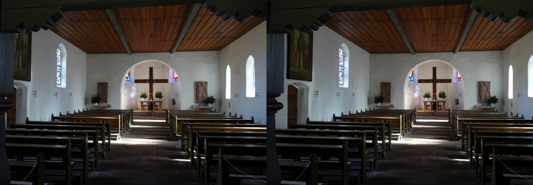

Zur Themenreihe habe ich eben ein Motiv gefunden, das ebenfalls einer Korrektur bedarf.
Vermutlich ist das auch wieder eine Aufgabe, die vorteilhaft mit Cosima erledigt werden kann.
zum größeren Bild bzw. Download
Solche "Probleme" ergeben sich immer wieder in Kircheninnenräumen, wenn der Standort nicht optimal gewählt ist.
Ich habe den Ausgleich mit meinem üblichen Handwerkszeug PhotoImpact  ausgeführt.
Hier als Vorschau:
