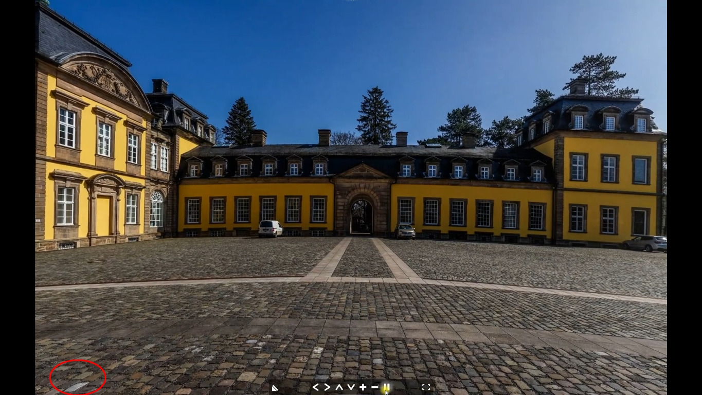

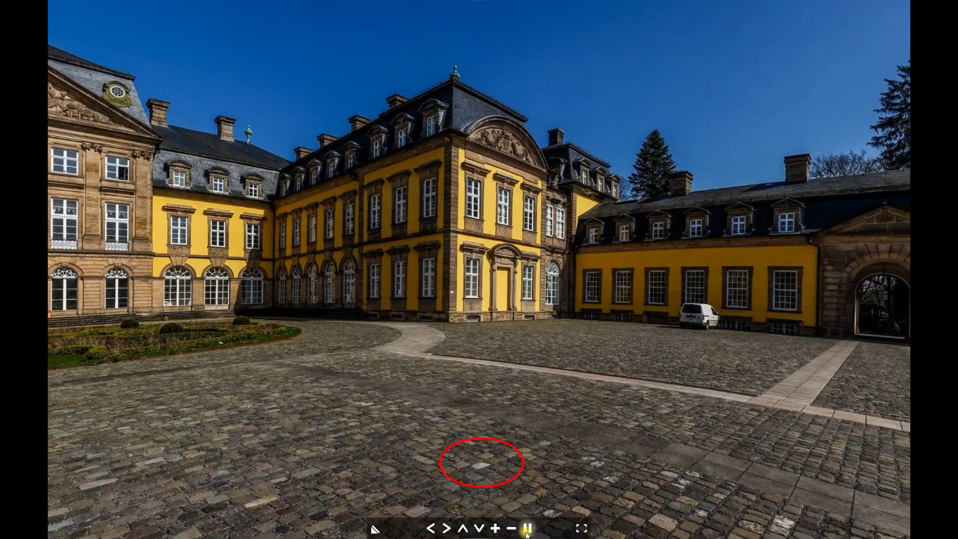

Hallo DiSi,
Arolsen ist ein schönes Panoramamotiv und ein gutes Wetter hattest Du auch! Eine beeindruckende Aufnahme.
Leider zeigt es einen Effekt, den ich hier mal Zweites 3D-Panorama Dilemma nennen möchte, für den Du aber nicht verantwortlich bist. (Das Erste 3D-Panorama Dilemma werde ich am Schluß dieses Postes der Vollständigkeit halber nochmals kurz zusammenfassen.)
Übliche (Mono-)Stitchingsoftware führt beim Stitchen der Bilder eine Zylinderentzerrung durch, so wie ich es in Bild 1 im Anhang skizziert habe.
Die (Mono)-Panorama-Viewer stellen die ursprüngliche Zylinderverzerrung wieder her, siehe dazu auch das Bild 2 aus dem Anhang. Damit ist der ursprüngliche Eindruck wiederhergestellt und für Mono-Panoramaufnahmen funktioniert diese Prozedur auch sehr gut.
Bei dem Arolsen-Panorama kann man das sehr schön beobachten: Hier unten sieht man z.B. den Auschnitt bei 2:27 und bei 2:47. Ich habe einen hellen Pflasterstein rot markiert; er ist bei 2:27 deutlich von der unteren Bildkante entfernt und bei 2:47 genau an der unteren Bildkante zu sehen. Der Viewer verzerrt das Bild also in der Höhe, und zwar abhängig von der seitlichen Position (also der x-Achse). Für ein Stereobild bedeutet dies, dass der Viewer einen lokalen Höhenfehler erzeugt. Damit scheidet diese Methode der Betrachtung für (ernsthafte) stereoskopische Zwecke aber aus!
Panoramabild bei 2:27:
Panoramabild bei 2:47:
Leider habe ich dieses Verhalten bei sehr vielen Panoramaviewern festgestellt, auch bei solchen, die explizit mit ihrer 3D-Fähigkeit werben und Lizenzgebühren verlangen. Das ist insofern bedauerlich, wenn man vorher einen hohen rechnerischen und algorithmischen Aufwand geleistet hat, um ein wirklich perfektes und geometrisch absolut fehlerfreies 3D-Panoramabild zu erzeugen, um dann feststellen zu müssen, dass eine Viewersoftware willkürlich wieder lokale Höhenfehler in das angezeigte Bild einbaut.
Und hier nochmals kurz zusammengefasst, was ich als Erstes 3D-Panorama-Dilemma bezeichne: Bei 3D-Panorama hat man die Wahl, entweder jede Kamera einzeln im Nodalpunkt oder aber die komplette Einheit in ihrem Mittelpunkt zu drehen. Dreht man jede Kamera einzeln im Nodalpunkt, ist kein Rundum-Stereo mehr möglich, dreht man das komplette Gespann, ergeben sich zwangsläufig Stitchingfehler. Die Stitchingfehler werden um so kleiner, je mehr Sektorenbilder man verwendet. Im Anhang von Post #4 in diesem Thread kann man nachlesen, dass man für FullHD mindestens 64 Sektorenbilder haben sollte. Dies ist im Übrigen der Grund, warum Cosima die Methode Flat Stitching verwendet und damit etwa 9000 Sektorenbilder auswertet. Einen Stitchingfehler gibt es dann nicht mehr.

Hallo COSIMA,
Du hast vollkommen recht. Das tritt bei vielen Viewern auf. Liegt aber daran, dass diese das Zylinder-Panorama nicht als Zylinderpano darstellen, sondern als Kugelpano. Auch Youtube geht von Haus aus immer von Kugelpanos aus, da es durch Google Streetview viele Millionen Kugelpanos im Netz gibt.
Auf der VR Brille wird im Betrachtungsprogramm (Pigasus oder DEO VR) ein Zylinderpano immer ordentlich in ein Kugelpano gemounted. Der Betrachter sieht grundsätzlich ein Kugelpano, in dem ein korrektes Zylinderpano im Raum projiziert wird. Beim Filmschauen (Kinomodus) der Brille (App Bigscreen) sitzt man im Kino (3D-Kugelpano) mit einer projizierten geraden Kinoleinwand, auf der 2D oder 3D Filme laufen. Ohne Höhenfehler.
Zylinderpanos schaue ich mir auf dem PC in SPM an (verschiebe lediglich horizontal), auf dem Smartphone mit 3DStereoid, welches sich - da vom gleichen Programmierer - genauso wie SPM verhält. Hier gibt es keinen Höhenfehler. Ich hatte mir das YT Video von DiSi gar nicht angeschaut sondern gleich das Beispielbild, in welchem ich (in der stark reduzierten Auflösung) auf den ersten Blick keine Fehler erkennen konnte. Hochaufgelöst reingezoomt wäre dann wieder interessant ...
Gruß Erik
