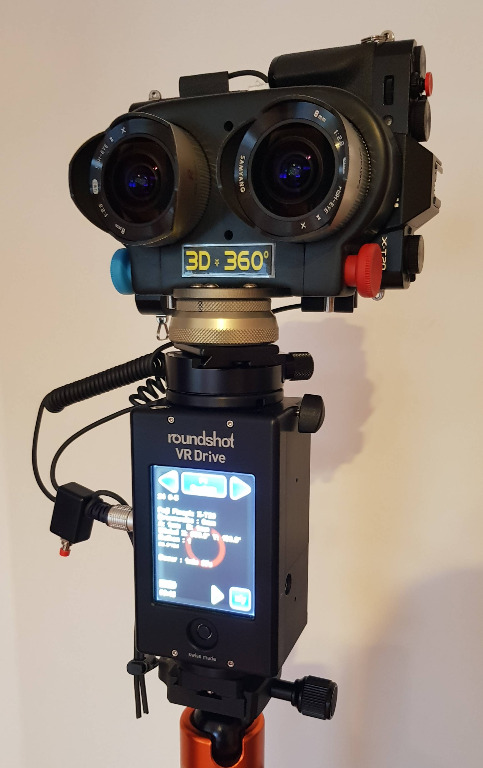

Hier noch mein 3D360 Kamerasetup

das Kamerasystem wiegt 2,5kg, der Roundshot 2kg (man braucht ihn nicht, ist nur ein Komfortgewinn) plus Stativ ...
Ich habe mir einen Fotorucksack gekauft und schleppe 7,5kg reines Fotoausrüstungsgewicht. Plus Vesper und Trinken ...
So plane ich das mal dieses Jahr. Außerdem fahre ich wieder mehrere tausend Kilometer Rad, da habe ich alles in einer extra dafür angeschafften Satteltasche von VAUDE. Ich kann das noch, bin noch fit :-)
Alles auspacken, Stativ aufbauen, Kameras draufsetzen und ins Wasser bringen, Pano aufnehmen, alles wieder einpacken, da bin ich bei 5-6 Minuten. Pro Shot. Wenn man an einem Ort ein weiteres Bild machen will, ist das ganze Stativ natürlich schnell komplett noch mal umgesetzt. Bei einer Wanderung heißt das: 10 Panos bedeuten eine Stunde Zeitverzögerung(!).
Ich denke, dass ich selten mehr als 10 Panos an einem Tag machen werde. Es ist eine ganz andere Art zu Fotografieren. Bisher kam ich an einem Ort, machte dort 20-30 Bilder und wählte nachher die 5-10 Besten aus, von denen dann 2-3 in den Bilderfilm kamen. Diese 2 Bilder haben natürlich den Ort niemals wirklich dargestellt.
Jetzt schaue ich mich um, lasse den Ort wirken, suche dann DEN Platz und mache dort das eine Pano. Vielleicht noch ein 2. mal Knöpfchen drücken zur Sicherheit. Ist alles auch für mich noch neu, bis Ende des Jahres habe ich in allem Routine und kann besser Auskunft geben.
