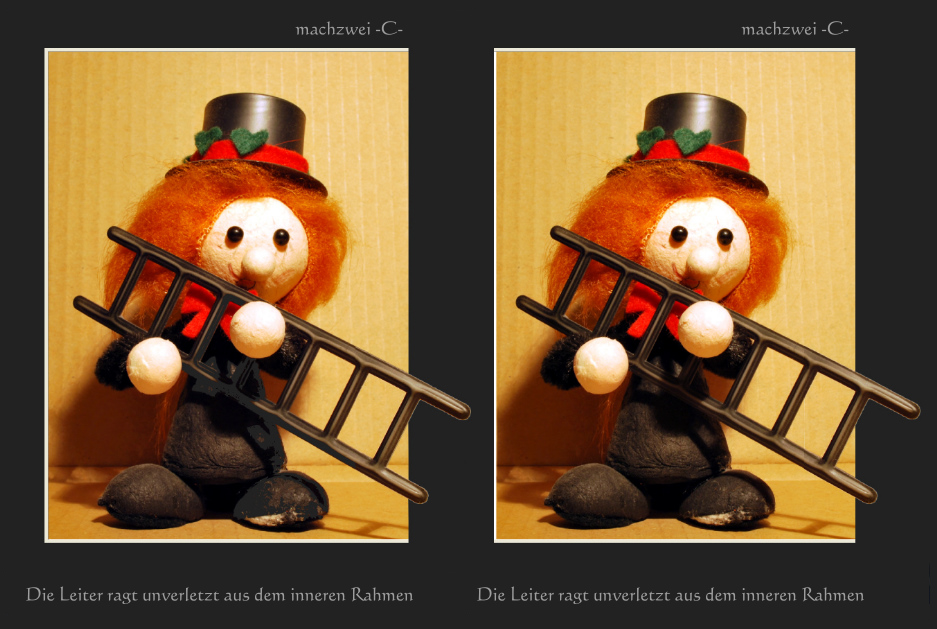

Vor 10 Jahren habe ich diese Regel aufgestellt und nun nur etwas überarbeitet.
Rot unterlegt die kurze Zusammenfassung.
Zur Diskussion
Zur Diskussion
Folgende Benutzer bedankten sich: iBen

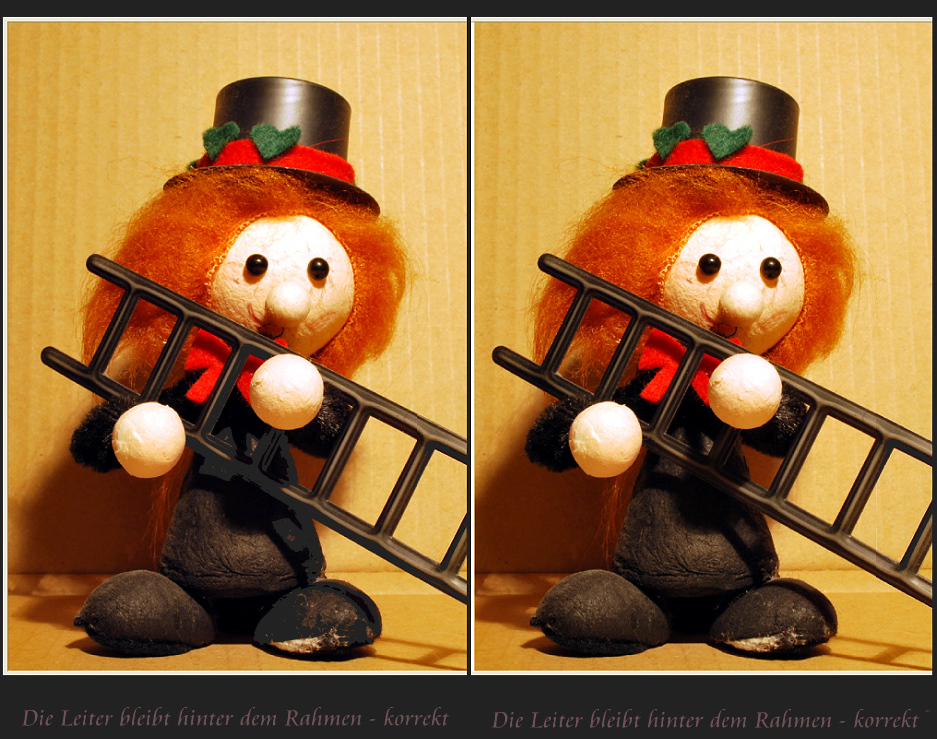

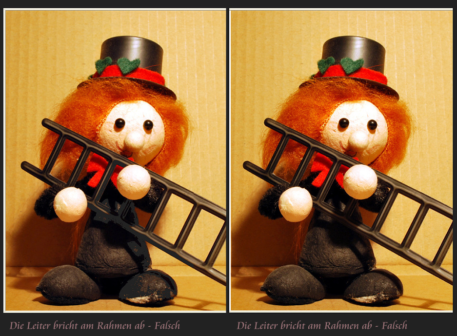

Hier noch eine zweite Regel, mit der sich Scheinfensterfehler einfach feststellen lassen.
Bei Anfängern stellt die korrekte Rahmung eine der Hauptschwierigkeiten dar. Grob falsche
Einschätzungen zerstören ein ansonsten akzeptables Raumbild.

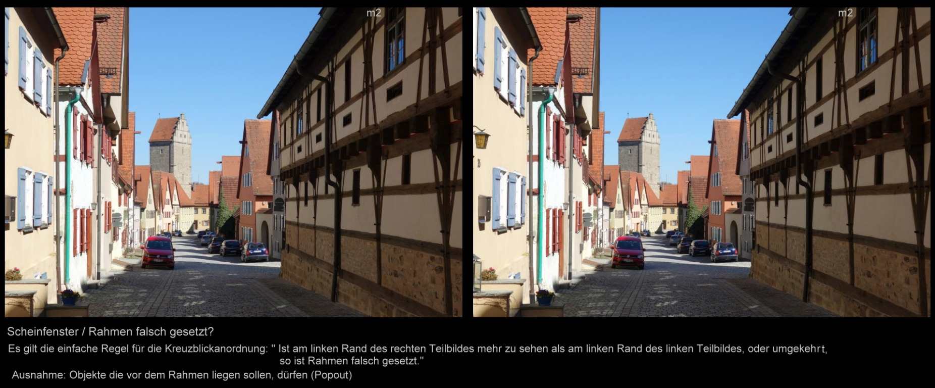

Das zweite Bild:
Da schreibst Du: "Es gilt eine einfache Regel für die Kreuzblickanordnung..."
Kreuzblickanordnung macht ja nur dann Sinn wenn man diese Technik beherrscht. Ich habe das schon öfter probiert und bekomme es nicht hin.
(Der Parallelblick macht keine Probleme, Auf Smartphones schaue ich mir Bilder nur mit dieser Technik an.) Ich glaube, die wenigsten können diesen Kreuzblick.
Aber, das ist auch nicht wichtig, weil man auch bei korrekter Anordnung (linkes Bild links) und ohne eine Technik feststellen kann. dass auf dem linken Bild mehr (von der Lampe) zu sehen ist als auf dem rechten Bild. Diese Regel lässt sich dann auch leichter formulieren und merken.
Meiner Meinung nach, liegt übrigens in deinem Beispiel nicht nur links, sondern auch rechts eine Scheinfensterverletzung vor.

Zum Rahmen mit Hund:
Hier ist meine Rahmungsregel – rechts, rot unterlegt – das Wichtige!
Kurz und für meine Sichtweise alles erklärend.
Die Comikdarstellung bezieht sich auf den Konflikt. Wenn man etwas über den Rahmen herausstehen lässt, was öfters zu sehen ist,
kann das völlig einwandfrei montiert sein. Siehe einige Bilder der FC.
Schwebende Fenster verwende ich nicht, weil ich sie nicht brauche.
Zum Kreuzblick:
Der Kreuzblick ist einfach zu erlernen. Für mich ist er unverzichtbar bei
schwierigen Montagen oder Korrekturen. Auf dem Smartphone ist das nicht
zu bewerkstelligen. In der kleinformatigen Parallelanordnung vielleicht
mit speziellen optischen Hilfen?„ … oder umgekehrt …“ Der Rahmen ist auf beiden Seiten falsch gesetzt, was
sofort auffallen sollte. Bei Großformaten dann ohnehin. Pfeile rechts und links.
Ist ein Rahmen gezogen, z. B. bei einem Bild, das nur einen Teil des Monitors
ausfüllt, ist ein Übertreten DIESES Rahmens - korrekt ausgeführt – völlig ok!
Entsprechend dem Hundebein oben.

Hier noch drei Montagen zur Erläuterung.
Die rechte untere Ecke ist nicht ganz korrekt, hat aber mit dem Thema nichts zu tun.
