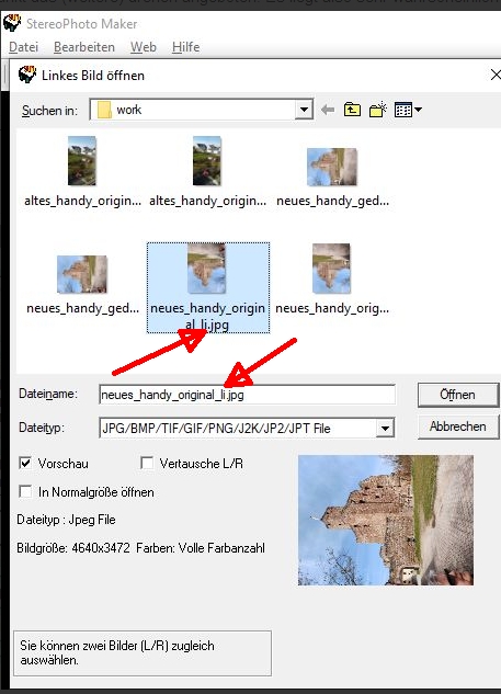

Habs gerade noch mal im stphmkrg 32 und 64 probiert. Es funktioniert bei beiden.
Dann hab ich Dein Bild angesehen.
Dabei viel mir auf, das Du an Deinen Dateinamen _li angehängt hast.
Die Endungen sind aber _l und _r.
Ändere das bitte mal. Dann funktioniert es wahrscheinlich.

Hallo Bonifaz, Danke für den Tipp, aber an dem "_l" oder "_li" im Dateinamen liegt es nicht. Normalerweise ziehe ich die beiden Bilder aus dem Windows-Explorer in das Programm StereoFotoMaker. Da sind die Dateinamen egal. Wenn links und rechts vertausche wäre, kann man das ja mit "X" ganz leicht korrigieren.
Weiter Erkenntnisse unten
von sonjagerhard

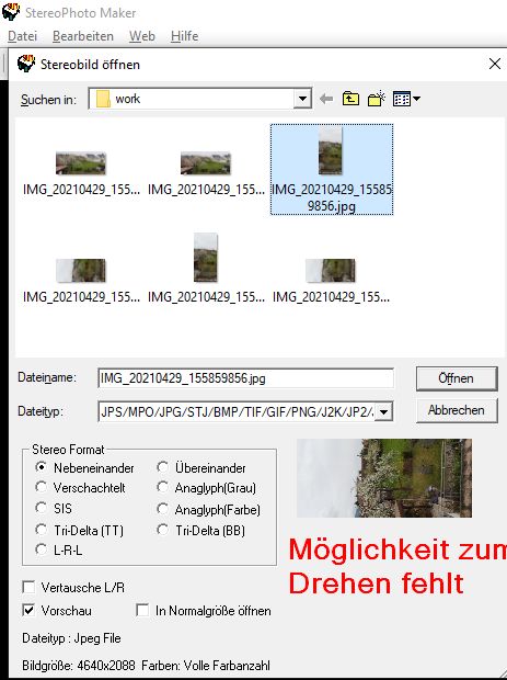

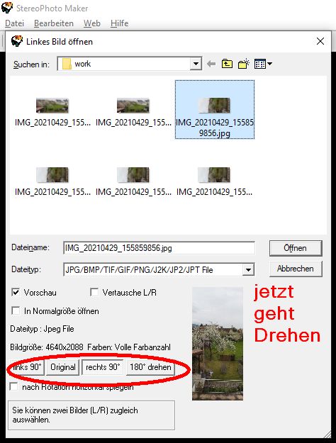

nun hab ich folgendes ausprobiert. Hochformat-Fotos vom neuen Handy unverändert in StereoPhotoMaker über "Datei" "Linkes/rechts Bild öffnen".
Dann erscheinen die Bilder nach rechts gedreht, so wie auch in Irfanview, wenn man automatisches Drehen nach Exif abschaltet.
Die Möglichkeit zum Drehen der Fotos wird nicht angeboten:
Wenn ich nun diese Bilder mit Irfanview öffne und ohne jede Änderung wieder abspeichere, dann wird mir in StereoPhotoMaker die Option zum Drehen angeboten:
Wenn ich übrigens Querformatfotos unverändert in StereoPhotoMaker öffne, dann stehen die richtig und es wird auch keine Möglichkeit zum Drehen angeboten. Anscheinend "denkt" StereoPhotoMaker, die Bilder stünden schon richtig.

wbloos antwortete auf Bild drehen geht nicht mehr
Posted 04 Mai 2021 13:41 #15
Schön aber dein Screenshot zeigt nicht den Dialog "Linkes/Rechtes Bild öfgnen" sondern "Stereobild öffnen" und da gibt es keime Möglichkeit die Orientierung zu wählen.
Wernee
Folgende Benutzer bedankten sich: sonjagerhard
  • sonjagerhard
  • sonjagerhards Avatar Offline Autor
  • Dank erhalten: 0
  • Beiträge: 9
sonjagerhard antwortete auf Bild drehen geht nicht mehr
Posted 05 Mai 2021 12:19 #16
Hi Wernee, da hab ich beim Screenshot-Erstellen wohl daneben geklickt. Jetzt hab ich es nochmal wiederholt:
Beidemale das Menüe "Linkes/rechts Bild öffnen", einmal wird Drehen angeboten, einmal nicht. Und das Problem war, dass bei den Bildern vom neuen Handy das Drehen NICHT angeboten wird, obwohl es nötig wäre.
Aber wie gesagt, ich komme jetzt zurecht, nachdem ich den Zusammenhang mit Exif gelernt habe. Danke an Alle.

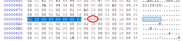

alles gut und schön, nur: die EXIF-Einträge der Bilder von sonjagerhard sind korrekt! Ich hatte das - denke ich - schon mal gepostet.
Wie man im Bild-Anhang sehen kann, man findet im Bild die Bytes: 01 12 - 00 03 - 00 00 00 01 - 00 06.
01 12: die Kennung für "Orientation",
00 03: der Type, 3 steht für "short", also 2 Byte Inhalt
00 00 00 01: Anzahl der Werte, also 1 Wert
00 06: "The 0th row is the visual right-hand side of the image, and the 0th column is the visual top", also 90° nach links gedreht.
Die Bilder entsprechen also definitiv dem Standard.

jetzt hab ich doch noch ein paar Experimente gemacht. Mit neuem (Problem-)Handy (Moto G9) Fotos im Quer- und Hochformat gemacht, diese in Irfanview (ohne automatisch Exif-Drehung) betrachtet und in StereoPhotomaker mit "Linkes/rechtes Bild öffnen" angesehen.
Ergebnis: Irfanview zeigt das hochformatige Bild im Querformat an. Stereophotomaker zeigt es ebenfalls im (falschen) Querformat an, bietet aber den Dialog zum Drehen NICHT an.
Dann habe ich dieses Bild in Irfanview unter neuem Namen gespeichert, ohne sonst was zu ändern. Dabei werden aber die Exif-Orientierungseinträge geändert. Ursprünglich right-top nach dem Speichern top-left.
Öffne ich dieses Bild mit Stereophotomaker, wird es aufrechtstehend angezeigt und kein Dreh-Dialog.
Und dann habe ich dasselbe mit dem alten Handy Moto G4 wiederholt. Die Exif-Version ist bei beiden Kameras 0220. Aber beim alten Handy finde ich keine Orientierungsangabe in den Exif-Daten. Es gibt eine Angabe für Exif-Width und Exif-Height, und die sind bei Hoch- und Querformat-Bildern entsprechend vertauscht. Stelle ich das Handy auf den Kopf, kann ich keine Unterschiede in den Exif-Daten erkennen, aber das Foto wird trotzdem von Irfanview und StereoPhotoMaker richtig angezeigt.
