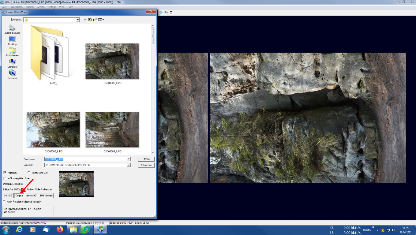

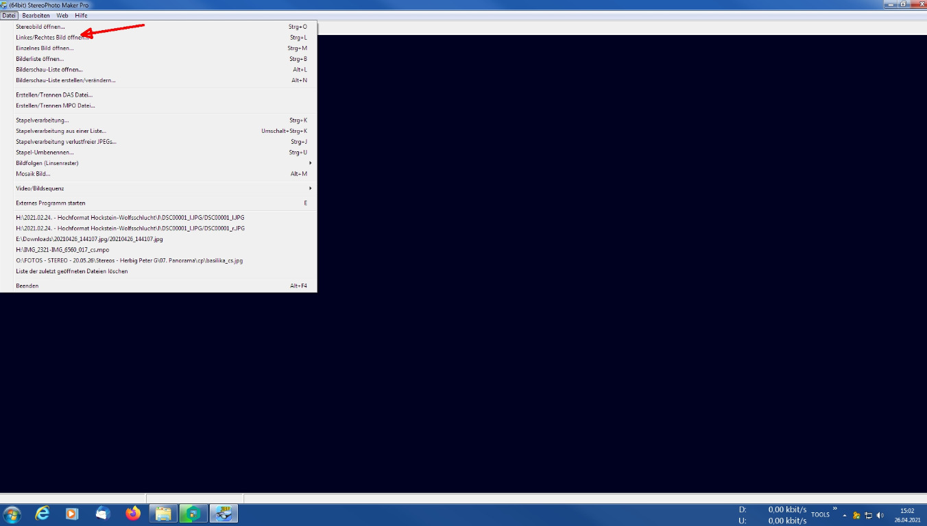

Hallo Gerd,
ich gehe davon aus, das Du die beiden Dateien, die Du im Stereophotomaker öffnen möchtest, entsprechend mit _l und_r gekennzeichnet hast.
Geöffnet wird im Menü mit "linkes/rechtes Bild" öffnen. (siehe 1 Bild) Zuerst sollte das linke Bild geöffnet werden. Wenn dann im Menü, "Original" angeklickt ist, liegt es bei mir auch auf der linken Seite, wie Du im nächsten (2) Bild siehst. Das Rechte ebenso.

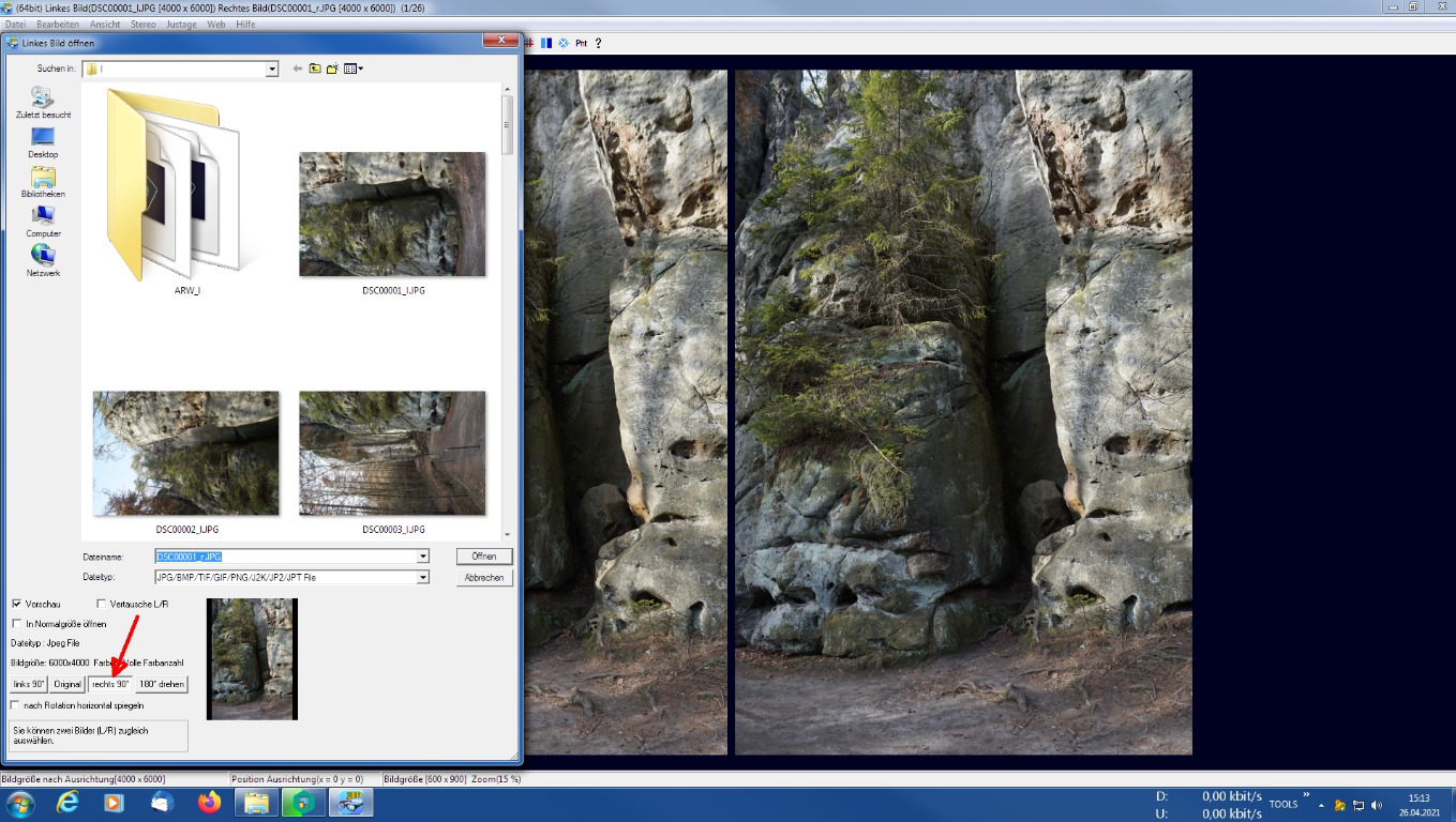

Also Bilder noch einmal öffnen und dafür sorgen das "Rechts 90° " eingestellt ist. Dann stehen die Bilder richtig. (3.Bild)
Wenn das linke Bild mit "Rechts 90° " geöffnet ist schlägt das Programm vor das Rechte automatisch zu suchen. Oft passiert es das das Rechte dann wieder mit "Original" geöffnet wird. Ergebniss ... Linkes steht und Rechtes liegt. Also besser den Pfad zum linken und rechten Bild per Hand eingeben und darauf achten, das die Einstellung bei "Rechts 90° " bleibt. Hat man wenig Bilder ist das ein wenig Fleißarbeit. Hat man viel Bilder ist man mit Cosima im Vorteil. Es gibt fast nix was man dort nicht vorher einstellen kann ...
Ich hoffe Du kommst mit meinem Geschreibsel ein wenig weiter ...
