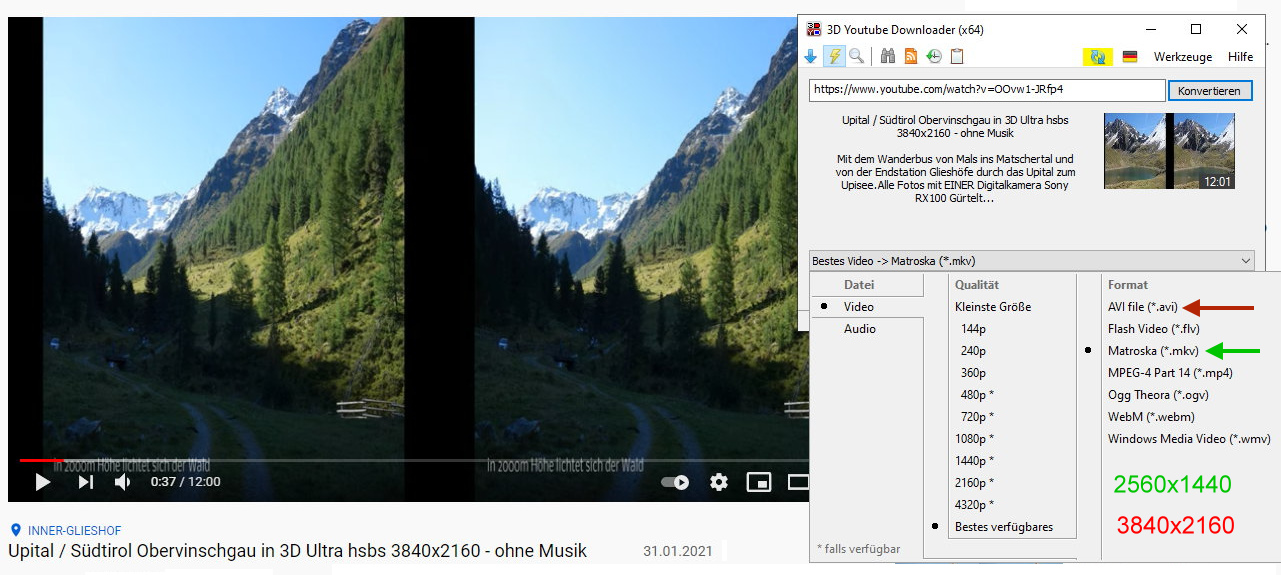

Ein guter Stereofreund (Internet) hat mir heute wieder gezeigt, wie er die Videos in bester Qualität auf seinen 3D 4K-TV bringt.
Er verwendet den 3D Youtube Downloader, kopiert den Link des Videos, lädt und konvertiert entweder in mkv oder avi (sehr große Dateien). Falls notwendig dann noch Anpassung des Codecs.
Etwas umständlich, aber wohl erfolgreich, wie er mir schreibt.
Ich habe es ihm übrigens gestattet, meine Videos für den privaten Gebrauch zu speichern.
In der Anlage sein Verfahren.

wenn man Wert auf Qualität legt, dann spielt - gerade bei passiven Displays - das Layout eine große Rolle.
Sofern das Layout schon vorgegeben ist, wie im Südtirol-Beispiel, hat man natürlich keine Wahl mehr. Dann muß man das Layout so nehmen, wie es ist! Und sollte tatsächlich ein Umkopiervorgang notwendig sein, dann ist nicht der Container entscheidend, sondern der verwendetet Codec. Mit jedem der angegebenen Container (avi, mkv etc.) läßt sich sowohl sehr gute Qualität wie auch sehr schlechte Qualität erzeugen (natürlich niemals besser, als das Ausgangsmaterial war.) Und es ist letztlich auch nicht unbedingt entscheidend, welchen Codec man nimmt, sondern nur, wie man ihn konfiguriert, also z.B. welche Bitrate man erzeugt und dies läßt sich bei jedem guten Codec einstellen. Das Hauptunterscheidungsmerkmal von Codecs ist ihre Effizienz, d.h. bei gleicher Qualität produziert der eine Codec eine größere Datei und der andere Codec eine kleinere. Ein moderner, guter Codec ist der X264, den es für verschiedene Container gibt (z.B. avi oder mp4).
Aber eigentlich will ich auf etwas anderes hinaus: Im Südtirol-Beispiel wurde SBS-Half verwendet. Damit ist die horizontale Auflösung schon mal halbiert. Wenn dieses Video auf einem passiven Display ausgegeben wird, halbiert sich zusätzlich noch die vertikale Auflösung. Wir sitzen also vor einem 4k-Display und sehen trotzdem nur FullHD-Auflösung!
Wenn das Material in TAB-Half (top-and-bottom) vorgelegen hätte, wäre zumindest die horizontale Auflösung erhalten geblieben. Leider hat sich hier wieder mal (wie so häufig) das falsche Format durchgesetzt!
