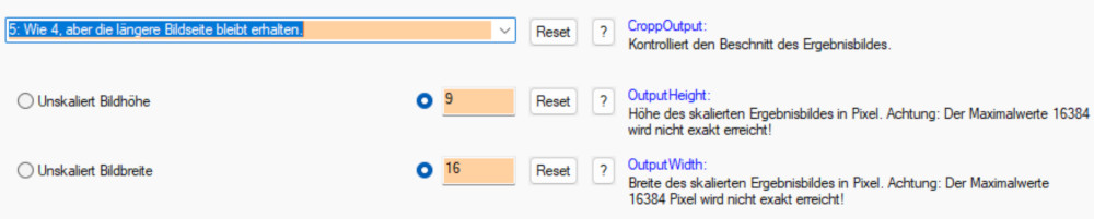

Hallo zusammen,
es ist mir tatsächlich vor kurzem erst aufgefallen, dass meine in Cosima bearbeiteten 16:9 Fotos teilweise unterschiedliche Höhen und Breiten haben.
Ich dachte immer, wenn ich in meiner ini-Datei Höhe 9 und Breite 16 einstelle, dann haben alle Fotos dieselbe Höhe und Breite.
Woran kann es liegen oder ist das einfach durch die Berechnung der Fotos so? Am Monitor ist mir das nie aufgefallen. Letztens hatte ich ein paar Fotos projiziert. Erst da fiel mir das Phänomen auf. Ich habe hier ein paar Screenshots aus dem SPM gemacht und die Stellen mit einem roten Pfeil markiert. Man erkennt deutlich, dass die Bildhöhe unterschiedlich ist.
Die 3D-Fotos habe ich ebennfalls komprimiert beigefügt.
Wer kann mir weiterhelfen?
Danke vorab und freundliche Grüße in die Runde.

ich denke so kommen wir weiter. Ich habe mir gedacht, dass das Problem an den Parametern für die Größe des Ausgabebildes liegt.
Du hast folgendes eingestellt:
Das bedeutet, dass du im Prinzip ein Bild willst, das 9 Pixel hoch und 16 Pixel breit ist. Durch den Parameter CroppOutput=6 wird das Bild je nach Situation gedehnt, so dass du unterschiedliche Bildgrößen bekommst. Du musst dich also mit diesen Parametern beschäftigen.
Wenn du z.B. ein Bild der Größe Full-HD haben willst, müsstest du bei OutputHeight 1080 eingeben, bei OutputWidth 1920 und bei CroppOutput die 2 = Bildgröße mit ... maximalem Bildinhalt. Ich hoffe, das erklärt das Prinzip.

Moin Gerold,
nur nochmal zur Sicherheit, ob ich es auch korrekt verstanden habe.
Wenn ich mir nun eine neue Ini-Datei für meine Acer Spatial Eyes 3D erstelle, dann muss ich bei OuputHeight: 2160 und bei OutputWidth: 3840 eingeben (3840x2160 Pixel pro Bild kann die Kamera bei 16:9 als maximale Auflösung).
Bei CroppOutput die 2, um den maximalen Bildinhalt zu bekommen.
Schönen Gruß
Christian
Schönen Gruß
Christian

Hallo Christian, hallo Gerold,
erst mal Danke an Gerold für die Erklärungen, alles korrekt! Ich möchte es lediglich noch einmal kompakt zusammenfassen:
Bei CroppOutput = 2 und 3 sind die Parameter OutputHeight und -Width als Pixel anzugeben.
Bei CroppOutput = 4 und 5 sind die Parameter OutputHeight und -Width als Seitenverhältnisse anzugeben.
Dadurch ergeben sich eine Menge an Möglichkeiten, die Auflösungen in x- und y-Richtung zu bestimmen.
A.) Wenn man CroppOutput = 2 setzt und beide Werte OutputHeight und -Width angibt, wird ein Bild mit genau dieser Auflösung erzeugt. Das Bild wird in der Mitte ausgeschnitten, wodurch Pixel am Rand verloren gehen können. Wenn man den Ausschnitt nicht mittig haben möchte, sollte man PostViewerActive setzen.
B.) Wenn man CroppOutput = 2 setzt und nur einen Wert, OutputHeight oder -Width angibt, wird der nicht vorgegebene Wert so gewählt, dass keine Pixel verloren gehen.
C.) Wenn man CroppOutput = 2 und OutputHeight = OutputWidth = 0 setzt, findet keinerlei Skalierung statt. Das ist der Default.
D.) Wenn man CroppOutput = 3 setzt, wird die Auflösung so gewählt, dass das Bild ohne Pixelverlust maximal gross ist, aber die vorgegebenen Werte OutputHeight und -Width nicht überschritten werden (beide Werte müssen angegeben werden).
E.) Wenn man CroppOutput = 4 wählt, wird mit maximal möglicher Pixelzahl ein Bild mit Seitenverhältnis OutputHeight x OutputWidth mittig ausgeschnitten.
F.) Wenn man CroppOutput = 5 wählt, wird entweder das Seitenverhältnis OutputHeight x OutputWidth oder das Seitenverhältnis OutputWeight x OutputHeight gewählt, und zwar so, dass das Format nicht geändert wird (Hochformat bleibt Hochformat und Querformat bleibt Querformat).
Ansonsten möchte ich auf die Onlinehilfe verweisen (kleines Fragezeichen neben den Parametern). Und wenn etwas unklar bleibt, bitte einfach weiter fragen.

Posted 07 Juni 2025 18:04 #10
vielen Dank für deine ausführliche Beschreibung.
Also ich habe jetzt immer noch ein Verständnisproblem.
Bei Einstellung CroppOutput = 4 sind Höhe und Breite im Verhältnis anzugeben, also muss ich doch Höhe 9 und Breite 16 eingeben? Das hatte ich auch in meiner ini-Datei so eingestellt. Die Einstellung 3840x2160 wäre ja an dieser Stelle falsch. Die würde für Einstellung 2 gelten. So hatte ich jedenfalls Gerold verstanden.
Oder ist da jetzt ein Fehler im Programm?
Jetzt bin ich ehrlich gesagt ein wenig irritiert oder stehe ich auf dem Schlauch?
Also nochmals ganz langsam:
1. Die Acer nimmt pro Bild L R jeweils 3840x2160 Pixel auf.
2. Danach kommt die Korrektur mit Cosima.
3. Die fertigen Fotos sollen wieder in 16:9 ohne Verlust 3840x2160 sein, so wie die Originalaufnahmen. Keine Unterschiede zwischen den einzelnen Bildern in der Breite und Höhe.
4. Was muss ich jetzt einstellen? CroppOutput5 und OutputWeight 16 x OutputHeight 9?
Bitte doch nochmals um Hilfe.
Danke und schönen Gruß
Christian
