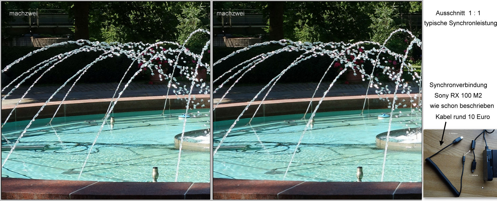

Zu meine Beitrag Synchronkabel weiter oben, will ich noch ein Belegfoto hinzufügen.
Die ganze Serie und andere Motive sind dto. Synchron. 2x Sony RX100 Modell M2.
Für meinen Geschmack ergibt eine ganz geringe Abweichung  in der Praxis
für solche Motive einen natürlicheren Anblick. Daher nur Belegfoto!
  • wbloos
  • wblooss Avatar Offline
  • Beiträge: 49
wbloos antwortete auf Modifizierte Kabelfernbedienung für Sony RX100-Stereogespann
Posted 05 Aug. 2021 21:28 #15
naja, Springbrunnefotos sind nicht wirklich brauchbare Belegfotos weil wie gerade in diesem 'Belegfoto' die schnellen Wasserbewegungen nicht sichtbar sind...

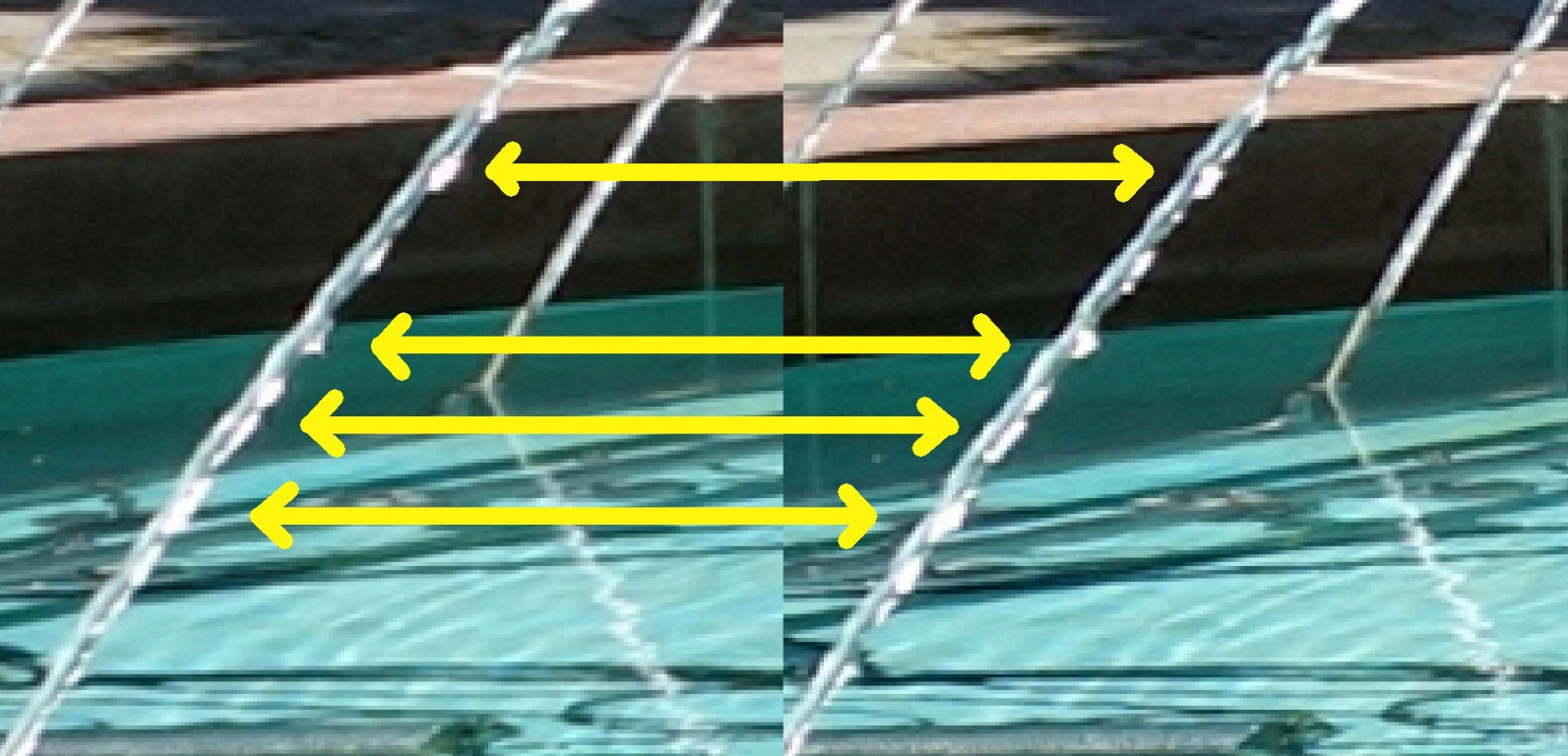

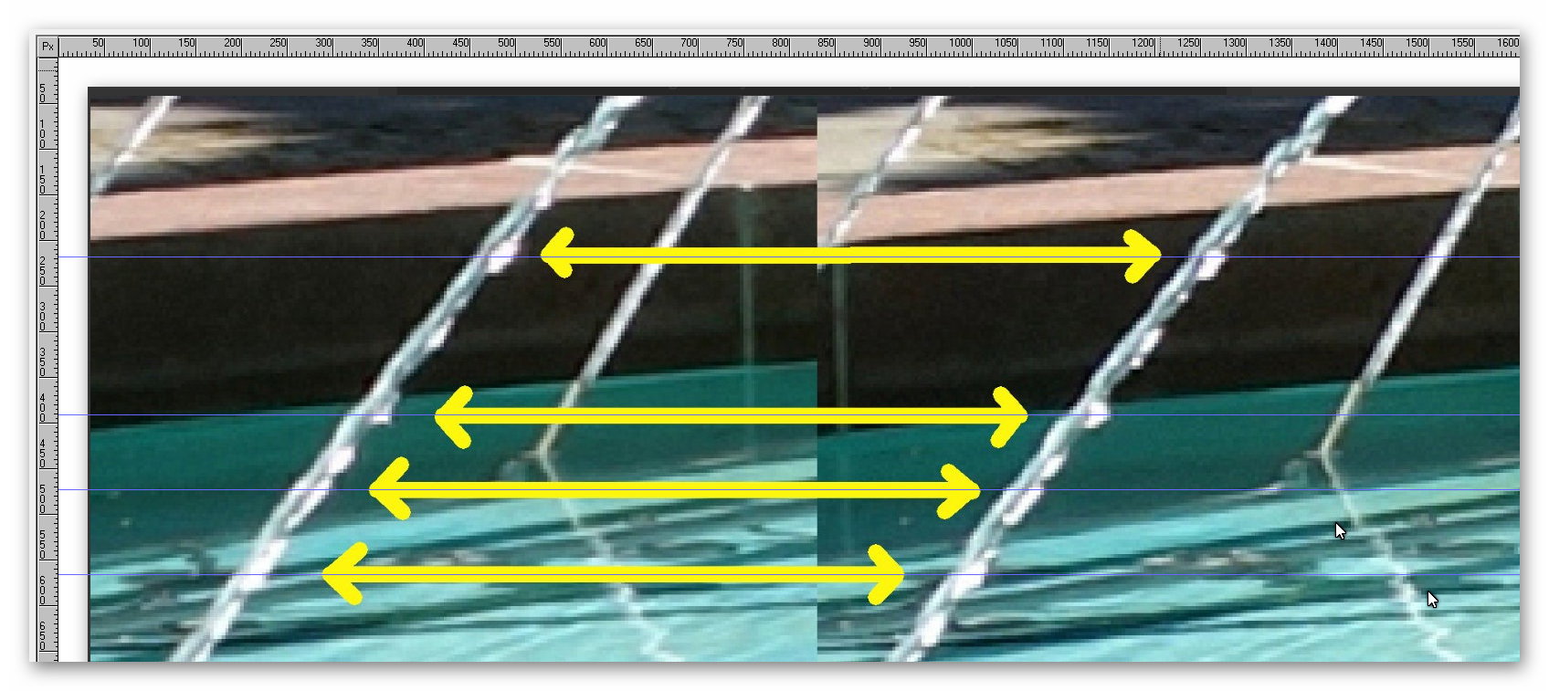

und wenn man im 'Belegfoto' genauer hin schaut erkannt man doch Asynchronfehler - siehe in meiner Vergrößerung mit den markierte gelben Pfeilen.
Folgende Benutzer bedankten sich: machzwei

Vielen Dank!
Die Zuordnungspfeile sind tatsächlich waagerecht! Gute Methode!
Selbst bei dieser vergrößerten Darstellung, die der Auflösung eines 50 Mpixel-3D-TVs entspricht!
Die Sony hat ja leider nur 20 Mpixel.
Gruß von Ralf
