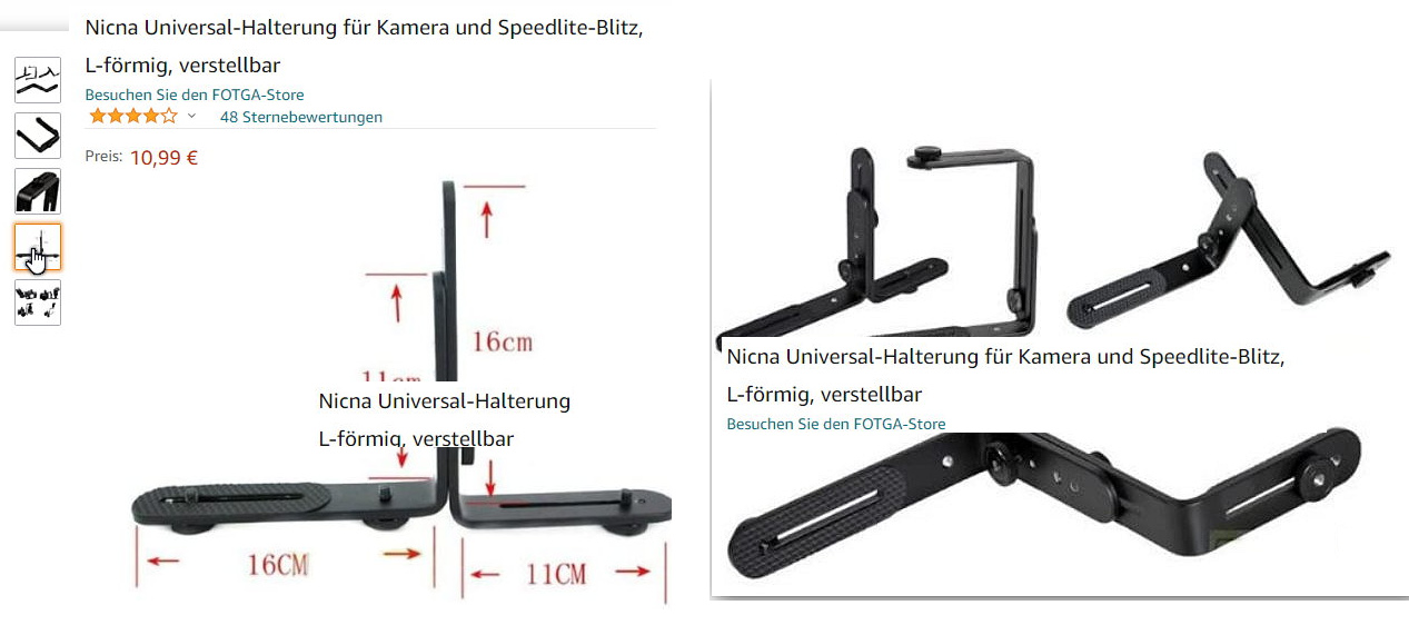

Als Anregung für arme Bastler, die sich nur einfache Lösungen zutrauen, aus dem Internet - mit Fotoschrauben.
Man kann auch Blumenkastenhalter verwenden, bei denen meist zwei Teile Langlöcher aufweisen.

Habe meinen Balkon aufgeräumt und bin fündig geworden Ralf. Ein schönes Gespann mit 35 cm Basis für Kameras in Poträtmode ist entstanden. Nur für die Stativschrauben musste ich die Langlöcher erweitern. Da sollte man ein passendes Werkzeug zur Hand haben.

Hat man Fotoschrauben mit Schaft, genügt es meist, je ein Loch - 6,5mm -
an einem Ende zu schmaler Langlöcher zu bohren,
da der Schaft einen geringeren Durchmesser hat. Siehe Amazon zur Info.
