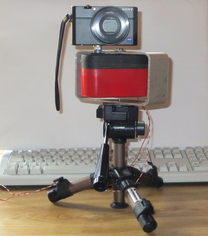

Panorama-Motornachführung: Selbstbau für wenig Geld, ca. 6 Euro
  • Dank erhalten: 41
  • Beiträge: 148
Panorama-Motornachführung: Selbstbau für wenig Geld, ca. 6 Euro wurde erstellt von machzwei
Posted 05 März 2021 15:57 #1
Habe meinen alten Grillmotor gefunden, die Kontakte gereinigt und er läuft wieder! 1,5 Volt = 1 Batterie.Nach dem Vortest mit der Einzelkamera wird gelegentlich das Stereopaar montiert.Drehzahl ca. 3U/minGrillmotore mit Batteriebetrieb sind günstig zu erwerben. Das alte Modell wird nicht mehr angeboten.Es lässt sich gut montieren.
Nächste Ausbaustufe - mit einer Kamera für unbewegte Objekte. Ansonsten Ausgleichsgewicht durch zweite Synchronkamera ersetzen.
