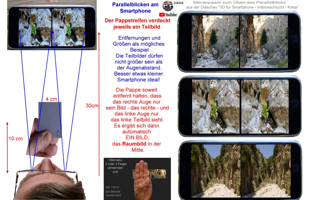

Wie ich hier im Forum lesen musste, haben einige Stereofreundinnen und -freunde Probleme mit der Raumsynthese bei Parallelanordnung der Teilbilder. Da sich inzwischen das Smartphone mit hochauflösenden Displays verbreitet hat, ist es naheliegend, das für die Stereofotografie zu nutzen. Aufgrund der optimalen Größe von 2x 55 mm bis 65 mm, ist es für den Jedermann/frau-Parallelblick prädestiniert.
Etwas Mühe lohnt sich daher, wenn man diese Raumsichttechnik noch nicht beherrscht.
Die Anleitung - links Theorie, rechts Praxis - kann evtl. helfen.
Eine speziell formatierte Diaschau findet sich unter "3D für Smartphone: Wildenburg" unter meinen Diaschauen bei Youtube.
Dto. die Diaschau zu den Bildern oben, wie dort angegeben.
