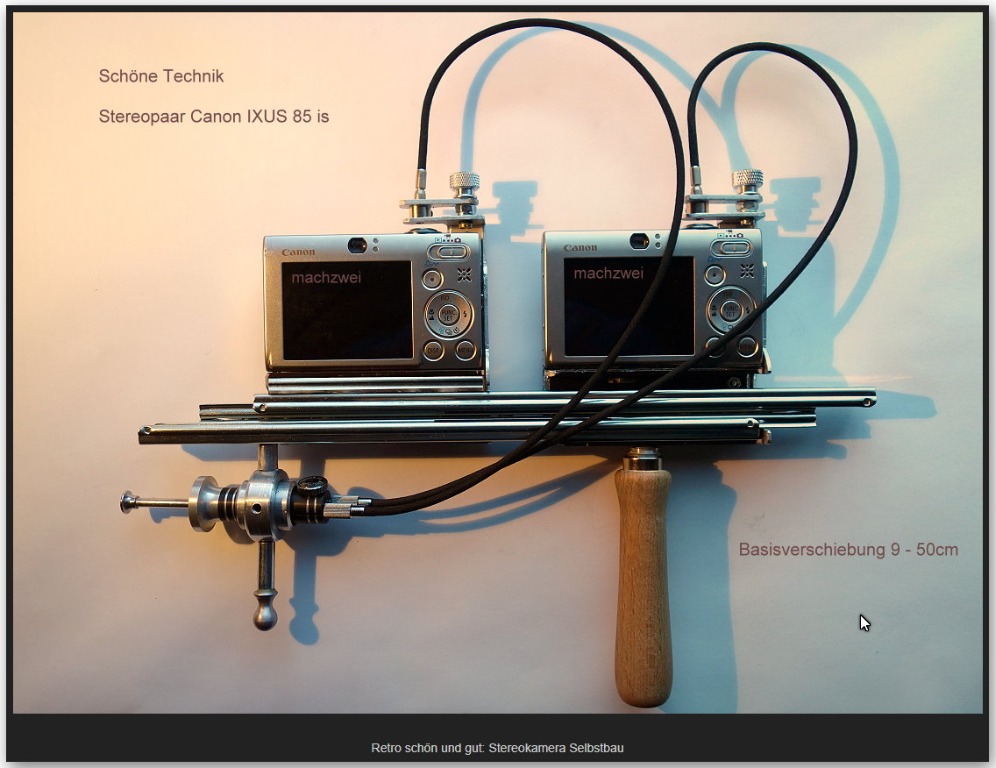

Meine Retrotechnik ist jetzt ganz fertig: Noch 2 Schrauben, je 50 Cent, hinzugefügt, auf der Drehbank angepasst.
Gesamtpreis nun auf 81 Euro angewachsen.

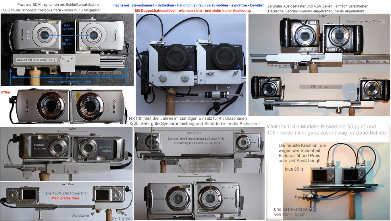

Zur Ergänzung und als weitere Anregung für Selbstbauer die Übersicht meiner bisherigen Stereopaare.
Weiterhin verwende ich oft nur eine kleine Kamera (heute meist die Sony RX100) in Nacheinandertechnik, freihand - fertig!
An windarmen Tagen auf Wanderungen genügt das. Das trifft nach meiner Erfahrung auf 50% der Fototage zu. Störende Abweichungen werden repariert.
