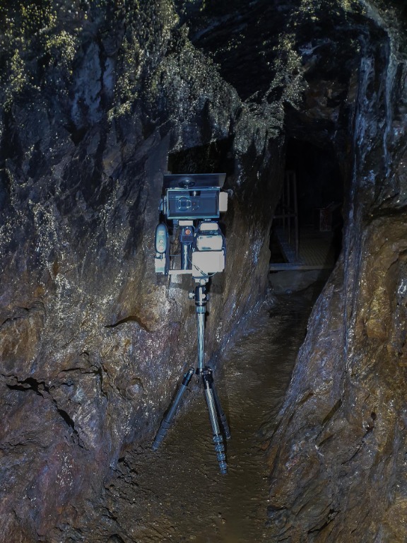

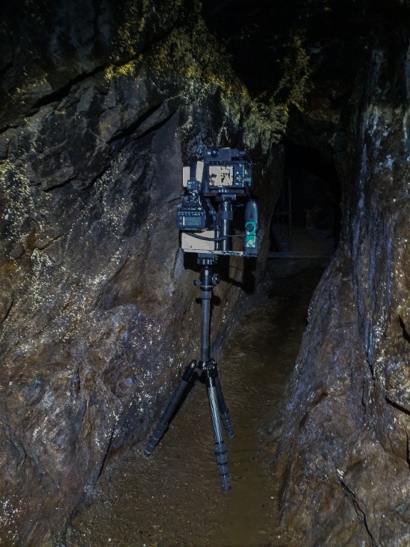

Hallo,möchte heute mein Stereogespann mit 2x Canon S 95 und Macrobox vorstellen. Ich fotografiere viel Untertage und benötige oft eine kleinere Stereobasis, dafür ist die Macrobox hervorragend geeignet. Ich fotografiere meist mit Stativ und Fernauslöser, belichtet wird der Nahbereich mit einem Metz MZ-40-2 im Automatikbetrieb und die Ferne mit Kopflampe bzw. LED Taschenlampe. Blende 5,6 ISO 80 und etwa 2 sek Belichtungszeit. Fokus wird manuell auf 1,5m eingestellt.

welche Stereobreite verwendest Du bei 1,50 meter Abstand?
Hast Du die Spiegelbox selbst gebaut?
Ich habe mir mal eine für meine Canon ixus 100 is aus Kunststoffplatten vom Baumarkt selbst zusammengezimmert.
Das teuerste war da der Spiegel. Den habe ich aber günstig von einem Stereokollegen aus dem alten Forum erhalten (Ich weiß gar nicht mehr, wer das war.)

die Box habe ich von Werner Bloos  ( digi- dat) aber ich glaube die Produktion ist eingestellt. Stereobreite bei 1,5m würde ich 2cm nehmen hängt ja auch noch von der Brennweite ab (Homepage Herbig-3d.de  )
