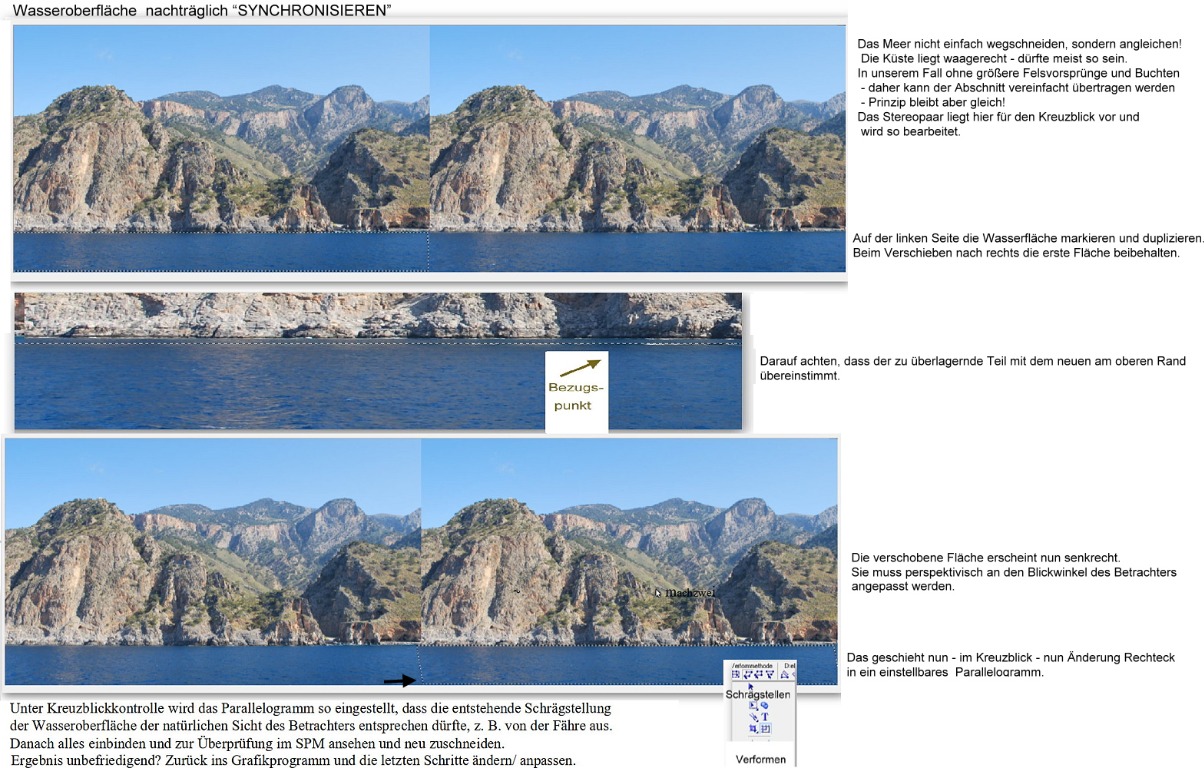

1. Fall: Unsynchrone Wasserflächen
Wir fuhren mit der Fähre entlang der kretischen Südküste - eindrucksvolle Küstengebirge. Das Meer ist unruhig, dto. das Schiff.
Damit die Gebirgsreihe Tiefe aufweist, ist etwas mehr Basis notwendig, gleich Zeitversatz der Aufnahmen.
Das Meer wegschneiden - habe ich gelegentlich als Korrekturvorschlag gelesen - das kann ja wohl nicht die Lösung sein.
Zunächst mal meine Lösung im Bild. Besprechung und weitere Vorschläge sollten folgen.

Damit dieses Bild hier nicht unbesprochen bleibt, will ich mal den Anfang machen. Sicher wird es noch weitere Kommentare geben, meiner ist folgender:
Zunächst mal muß ich sagen, dass mir in dem vorliegenden Bild (in der gegebenen Größe) keine besonderen Synchronfehler auffallen, deshalb beginne ich den folgenden Satz mit einer Kondition: Wenn Synchronfehler im Bild auffallen, ist das Bild eigentlich unbrauchbar (zumindest als 3D-Bild). Man kann/muß also versuchen, die Fehler durch Retuschierarbeiten zu korrigieren. Je nach Fehlertyp und Schwere des Fehlers kann das leicht sein, aber auch schwierig bis unmöglich. Im folgenden Fall halte ich diese Korrektur zumindest für möglich, denn eine störende Wasseroberfläche ist nur eine Ebene. Man nimmt also die Wasseroberfläche aus dem einen Bild und kopiert sie ins andere Bild. Dort schiebt und schert man diese Oberfläche so, dass sie hinten an der passenden Stelle am Gebirge andockt und vorne eine zum Gesamtbild passende Tiefe bekommt. Ob man diesen Aufwand für gerechtfertigt hält oder nicht, muß man allerdings selber entscheiden.

Vielen Dank für die sehr gute Erklärung des Problems und seiner Beseitigung (Kaschierung! ), Cosima!
Im obigen Fall, begünstigt durch die waagerechte Küstenlinie, habe ich das so ausgeführt. Damit war die
Aktion schnell abgeschlossen. Ausführung und Kontrolle unter Kreuzblick.

Zum ersten Bild hier noch die Anleitung. Hatte ich als pdf erstellt.
Frage: Ist hier ein pdf einzufügen - für die Zukunft?
Also in jpg umgestaltet:
PDF hier, per VirusTotal geprüft:
Link zum pdf

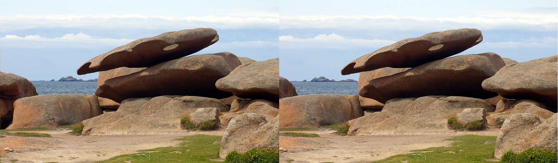

Ein weiteres Bild der Diaschau zeigt die Problematik zu großer Fernpunktdeviation.
Ähnliches Motiv - welches?
Die lässt sich auch reduzieren. Thema: Nachträgliches Ändern der Deviation - erhöhen oder verringern.
